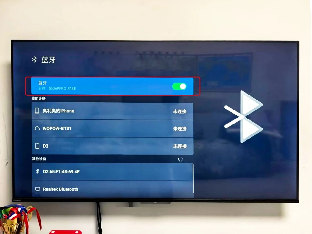

一、蓝牙连接,摆脱线材束缚
这是目前最方便、最受欢迎的方式,适合追求简洁的用户。
优势:无需任何线材,连接快速,操作简单。
必备条件:电视和音响都需要支持蓝牙功能。
操作步骤:
开启音响:开启后将模式切换至蓝牙配对状态(通常会有指示灯闪烁或语音提示)。
电视端搜索:打开长虹电视,进入【设置】-【蓝牙】设置页面,开始搜索附近的蓝牙设备。在设备列表中找到您的音响名称,点击连接。

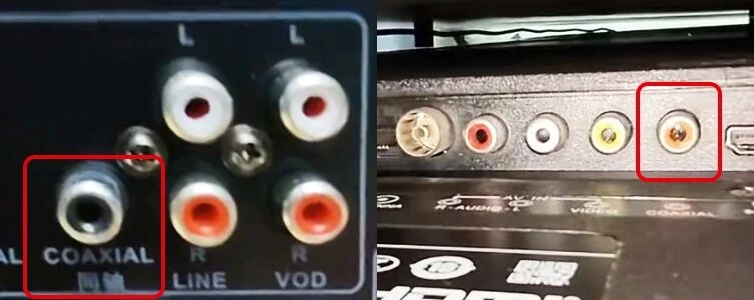

二、同轴连接,数字传输,稳定保真
如果您注重音质细节,同轴连接是一个可靠的选择。
优势:采用数字信号传输,抗干扰能力强,能保留更丰富的音频细节。
必备条件:电视和音响功放上都必须有同轴Coaxial / RCA接口。
       音响接口                         电视接口
操作步骤:
1️⃣准备线材:购买一根同轴线。
2️⃣连接设备:将同轴线一端插入电视背面的同轴输出Coaxial 接口,另一端插入音响的同轴输入Coaxial接口。

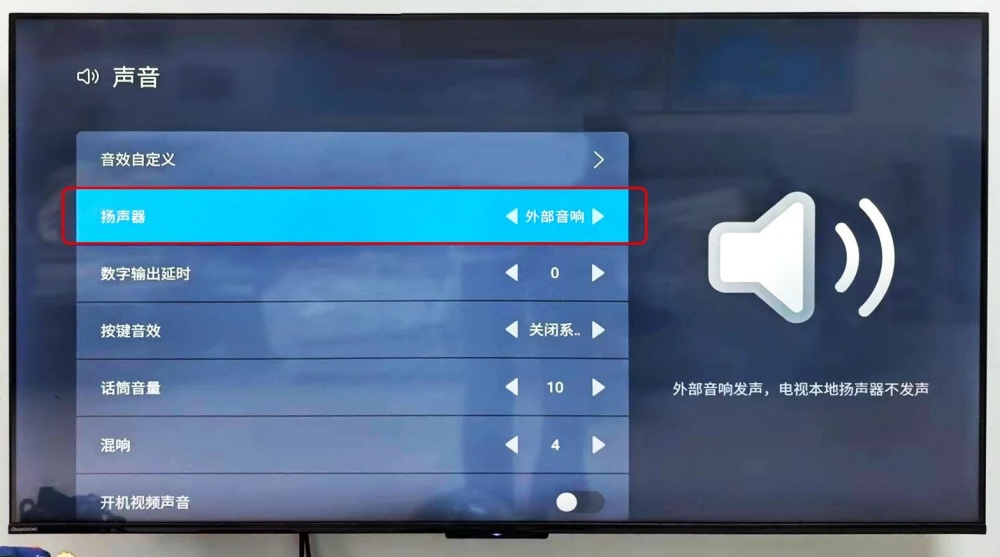

3️⃣音响设置:打开功放,将输入源选择切换到 “同轴Coaxial” 模式。
4️⃣电视设置:进入电视【设置】-【声音】-【音频输出】,选择【外部音响】。
电视提示音频已输出至外部设备,即可享受升级音效。

设置:在电视【设置】-【声音】-【音频输出】中,将输出方式改为【光纤】。

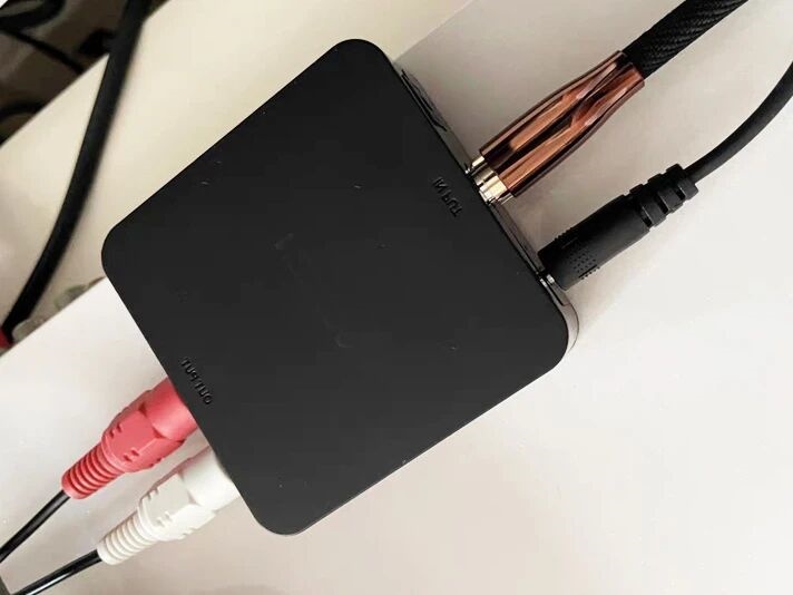

注:如音响/电视没有光纤接口,可准备一个光纤音频转换器,根据转换器说明书操作即可。

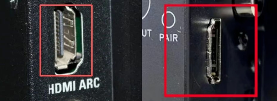

四、HDMIARC连接一线全能,音画顶配
这是目前高端家庭影院系统的首选方案,功能强大。
优点:一根线可同时传输高清视频和高质量音频,支持杜比全景声等高品质音频格式。
必备条件:电视和音响均需拥有 HDMI ARC(或eARC)接口。
            音响接口                              电视接口
操作步骤:
准备与连接:使用一根 HDMI 2.0或更高版本的线缆,连接双方的HDMI ARC接口。(建议将电视机和音响都关机后再连接)

电视设置:打开电视,进入【设置】-【声音】-【音频输出】,选择 【HDMI ARC】。此时系统通常会自动识别并启用外接音响。

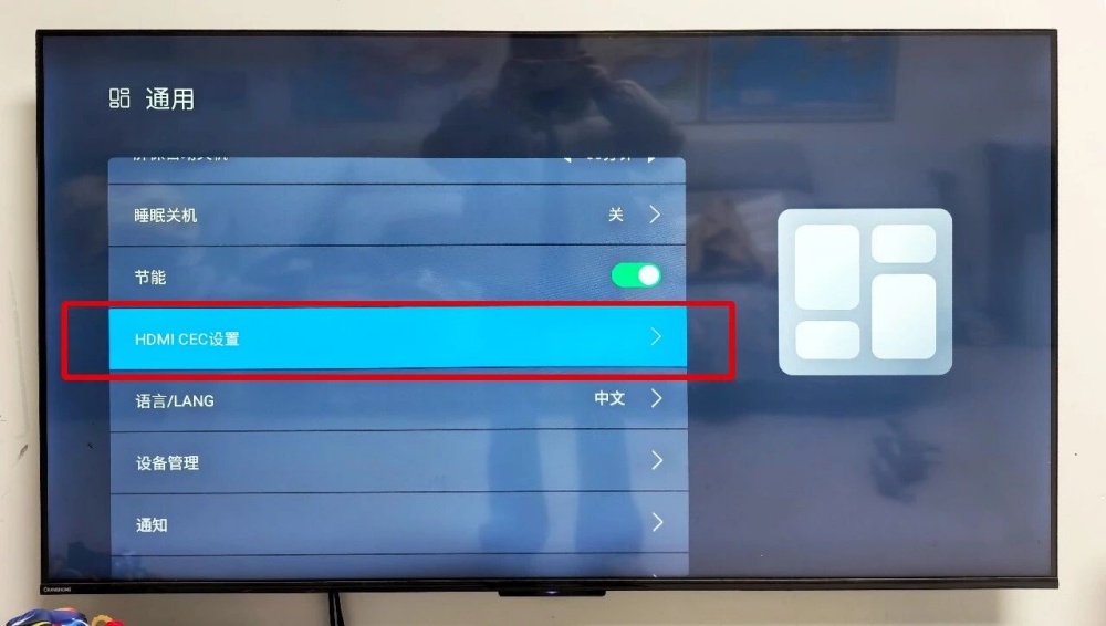

功能开启:部分电视的HDMI ARC功能默认关闭,需在【设置】-【通用】菜单中,找到 HDMI设备控制 或 CEC 相关选项,将其开启。
