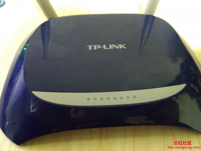

图.TP-LINK路由器

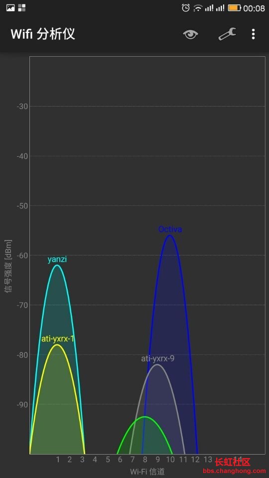

2.1 WIFI信号检测好帮手—Android – WiFi Analyzer
在Android平台上我们能找到的最容易使用的工具就是WiFi Analyzer了。运行后将看到在你的区域中所有的无线网络概况,以及它们都在使用哪条通道。
图.应用市场查找
应用会显示出一列WiFi通道以及一个星级评价——星号越多表示评价越高。应用会告诉你哪条WiFi通道最适合你的WiFi网络,你可以直接进入自己的路由器的Web配置界面然后选择最理想的那条通道即可。
图.WIFI分析仪
图.WIFI分析
图.星级推荐

首先大家要清楚的知道,虽然在802.11b/g网络标准中,无线网络的信道虽然可以有13个,但非重叠的信道,也就是不互相干扰的信道只有1、6、11(或13)这三个。
是不是感觉很奇怪呢?不同的信道还能产生干扰或重叠?
确实这样!打个比方,信道3会干扰信道1~6,信道9干扰信道6~13等,因此,要保证多个无线网络在同一覆盖地区稳定运行,建议使用1、6、11(或13)这三个信道。如在办公室有三个无线网络,为避免产生干扰和重叠,它们应该依次使用1、6、11这三个信道。

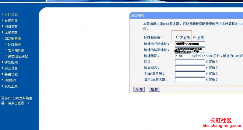

方案一:修改无线路由默认IP地址并关闭DHCP功能
一旦关闭DHCP功能,想要连接到你无线网络的非法用户就没法自动分配到IP地址了,那么他就得手工输入IP地址,而为了不让非法用户轻易猜到无线路由的IP地址段,我们还必须修改无线路由的默认IP地址。此时非法用户想要连接网络就必须挨个去尝试每个IP地址段,非常麻烦。
图.关闭DHCP功能
