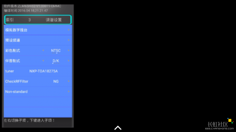

索引3   调谐设置
        第一项:模拟数字搜台,就是电视的信号搜索功能,包括模拟信号和数字信号。
        第二项:预设频道,字面理解就可以了。就是预设电视频道。
        第三项:彩色制式。就是电视机使用色彩的模式,一般选择PAL(自动/PAL/NTSC/SECAM这几个备选项可以选择,具体看自己的电视实际情况选择)
        第四项:伴音制式。这里有(D-K/B-G/L-M三个可以选择)默认是D-K
        第五项:  tuner
        第六项:CheckRFFilter 检查RF滤波器
        第七项:non-standard

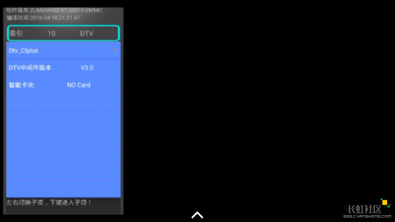

索引10  DTV
        DTV    Digital TV 数字电视的意思。这个有些电视有,有些电视没有这个选择,不要纠结。有些电视有个数字电视大卡的插槽的,那么这款电视这块功能才会起到调节作用。
