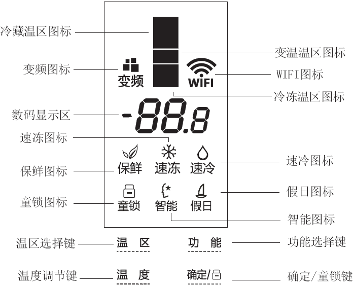

1)显示面板和按键
Ø 温区选择键:选择冰箱冷藏、变温、冷冻温区;
该键为温度设定的温区选择键,按键按下进入温区选择状态,被选中温区视窗闪烁显示, 未选中的其它温区视窗固定显示,数码区显示选中温区的当前设定温度,整数位两数码8 字闪烁显示,可按“温度调节”键进行整数位温度设定,整数位调节完成后,按“确定建”整数位设定生效,切换为小数位温度设定,小数位8 字闪烁显示,可按“温度调节”键进行小数位温度设定,小数位调节完成后,按“确定”键小数位设定生效;
“温区选择”键按键每响应一次,显示温区变化一次;
温区选择顺序按照以下循环进行:“冷藏室温区”→“变温室温区”→“冷冻室温区”→“冷藏室温区”
注:进入各间室温度设定时,先进行整数位调节,整数位调节完成后进行小数位调节;设定“冷藏关闭”或“变温关闭”功能时,相对应温度设定区不能选中;
Ø 温度调节键:调节选定温区的温度设置档位;
在温度区域“修改状态“下,“温度”键每响应一次,温度上调+1℃(整数位调节时)或+0.1℃(小数位调节时),可以循环设定。
各间室温度调节范围按以下循环进行:
冷藏室的温度可调范围: 08.0℃~02.0℃;
变温室的温度可调范围:10.0℃~-07.0℃;
冷冻室的温度可调范围:-16.0℃~-24.0℃;
注:进入功能程序时,相对应温度设定区温度不能修改;
Ø 功能选择键:选择WIFI、保鲜、速冻、速冷、假日、智能功能;
按下此键进入功能设定状态,速冷图标闪烁显示。
该按键每响应一次,功能程序选择变化一次,被选择的图标闪烁显示。
功能程序选择顺序按照以下循环进行:
“WIFI”→“保鲜”→“速冻”→“速冷”→假日”→“智能”;
功能程序未设定状态下,按此键到待设定功能处,按下“确认/解锁”键,进入相应功能程序;
功能程序已设定状态下,按此键到该功能程序处,按下“确认/解锁”键,退出相应功能程序。
Ø 确定/童锁键:在功能选择或修改状态(图标闪烁)下按该键,设定生效;长按(3秒)时为童锁开关键。
在温区选择、温度设定或功能选择状态下按下该键,立刻停止闪烁,功能或数值设定生效;
在“温度设定状态”下未按该键,10 秒后停止闪烁,本次温度设定无效。
在“功能选择”闪烁状态下未按该键,10 秒后停止闪烁,本次功能设定无效。
键盘未锁定状态下,长按该键3S 锁定按键;键盘锁定状态下,长按该键3s 解除锁定;
冰箱功能图标及数码显示区,显示冰箱的工作状态,压缩机运行时,变频图标点亮,但显示屏关闭时不显示。
