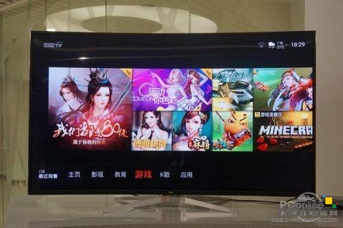

  电视机:打雷下雨先关窗
  关于电视机如何避雷,有些用户认为,可以在电视信号线装设避雷针,以求电视机免遭雷击。但装设避雷针编辑建议还是请相关专业人员来装设,毕竟,如果避雷针装得不够科学,避雷针就不再是“避雷”而是“招雷”了,一旦遭受雷击,几十万伏的雷电会通过信号线引入电视机,有害无益。
  因此,对电视机最简单有效的防雷方法就是在将电视机的摆放位置尽可能地远离窗户,并与墙壁保持10cm左右的距离。在打雷下雨时首先关闭窗户,因为窗户是雷电入侵的重要途径,然后迅速拔掉电视机电源插头,并将信号线连接拔出,这样就可以较好地保护电视机不受雷击损坏了。

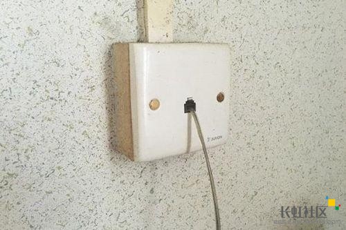

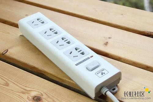

        防雷插座
  但是,只拔掉插头还是不够的,记得编辑有一次就是因为在雷雨天没拔掉网线,雷电直接把路由器和网卡烧坏了,所以,除了拔掉插头外,网线水晶头也有必要拔掉。另外,现在市面上也针对雷电对电器的伤害,专门推出了具有防雷功能的电排插。

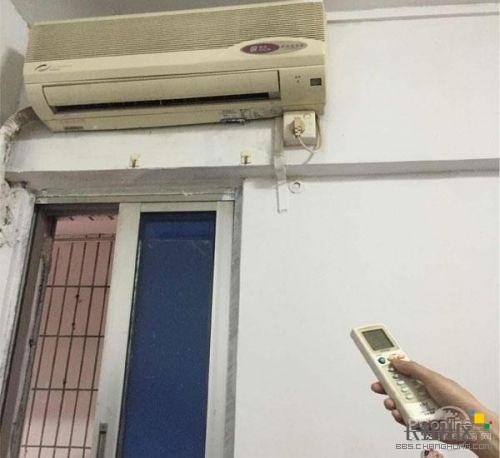

  空调:雷雨天要停止使用
  和电视的有线信号线一样,在雷雨天气中,空调的室外机也是一个容易“招雷”的家伙。在空调的防雷方面我们要考虑几个因素:首先,空调室外机在安装时要考虑与接地连接好,压缩机应与楼体的引下线或做引下线用的结构柱钢筋焊接,在一般高层建筑物的窗户已做有均压环抽头的也可以就近焊接,防止闪电的直击;其次,给室内的空调主机做好屏蔽,防止雷电流入侵。当然,为了保险起见,还是建议大家在雷雨天气尽量关闭空调,切断电源。

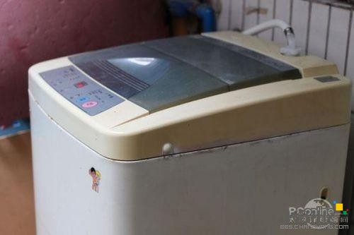

  洗衣机:避免与水管连接
  和电脑有点相似,洗衣机的电路板是模块集成的微电子电路板,而这种高度集成的电路板抗雷性能也是较差的,因此,洗衣机电路板面对雷击也是显得非常脆弱。
  一般来说,我们都喜欢将洗衣机与水管连接,因此如果洗衣机不幸遭受雷击而导致电路板短路,引起洗衣机漏电,那将大大危及到用户的生命安全 ,所以,用户平时要注意检查楼顶屋面的金属管道是否已经与避雷带连接好,打雷下雨时最好停止使用洗衣机并将电源插座拔除,不使用时最好不要将洗衣机与水管连接。
