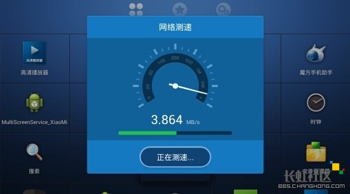

原因二:网络连接(宽带、无线)出现问题
用无线网络断网、卡顿是网络连接中的高发问题,因为宽带只要帐号、硬件无误,那么网络波动的概率不大。而无线网容易受到距离、障碍物、路由器设置、路由器质量等多种因素影响。
对应解决办法:
首先路由器选择,100元以下的路由器,由于质量、配置原因,使用起来问题多多,建议大家这块不要贪便宜,要买个质量好的路由器。然后是路由器安放,不要距离电视过远,与电视之间尽量不要隔墙。
当出现无线断网问题,可以尝试重启路由器来解决,做到了这些,仍不能解决问题,建议联系网络运营商,或者电视机售后来解决。

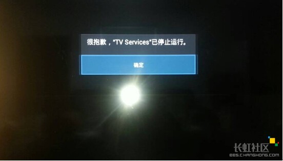

原因四:电视系统不兼容、系统优化问题
家里网速一流,视频软件也正常,但看电视就是卡!这种情况下,可能就是电视系统问题。
对应解决办法:
首先,尝试在设置里,检查一下版本信息,看是否升级到最新版本;然后使用电视清理软件,清理缓存、系统垃圾,关闭在后台运行的无关程序。如果依然有问题,应该是官方原因,建议直接联系客服,要求远程解决。

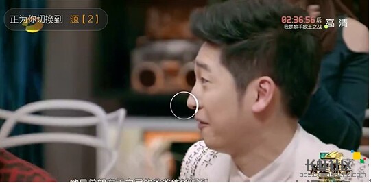

原因五:使用的软件为盗版片源,卡顿不流畅
上面说了许多硬件、电视系统、电视摆放等导致卡顿的原因,再说一个第三方软件的常见问题,家里的网络很好,但用某软件看片子,仍然卡顿、不流畅,时不时转圈圈。最大的可能,就是软件采用了盗版片源导致的。
这类软件还有个特征,常常把普清标成超清,把高清标成蓝光,真正观看的时候,发现片子不仅卡,还不清晰!
对应解决办法:
安装那些老牌、正版片源的视频软件,比如直播点播类的电视猫,HDP,秀控视频,泰捷视频、直播帝、斗鱼等等;影音类的keep、南瓜影院等。
