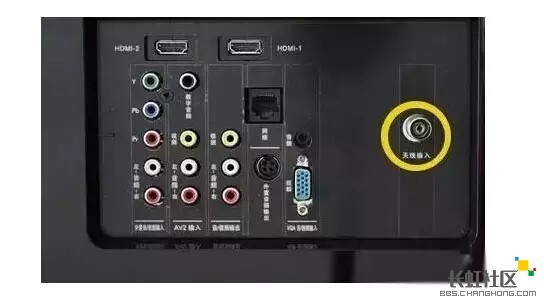

        2、RF射频输入接口
        RF射频端子是最早在电视机上出现的,原意为无线电射频,它是目前家庭有线电视采用的借口模式,天线和模拟闭路连接电视机一般都是采用射频接口。作为最常见的视频连接方式,它可同时传输模拟视频以及音频信号。RF接口传输的是视频和音频混合编码后的信号,显示设备的电路将混合编码信号进行一系列分离、解码在输出成像。由于需要进行视频、音频混合编码,信号会互相干扰,所以它的画质输出质量是所有接口中最差的。有线电视和卫星电视接收设备也常用RF连接,但这种情况下,它们传输的是数字信号。

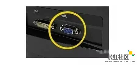

        3、VGA接口
        VGA(Video Graphic Array),视频图形阵列,VGA接口即电脑采用VGA标准输出数据的专用接口,共有15针,分成3排,每排5个孔,是显卡上应用最为广泛的接口类型,绝大多数显卡都带有此种接口。它传输红、绿、蓝模拟信号以及同步信号(水平和垂直信号)。其工作原理是:将显存内以数字格式存储的图像(帧)信号在RAMDAC里经过模拟调制成模拟高频信号,然后再输出到显示设备成像。

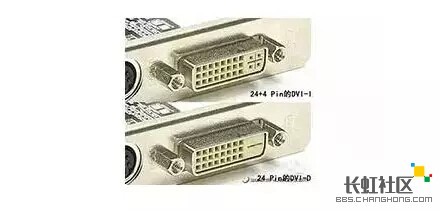

        4、DVI接口
        DVI(Digital Visual Interface)接口,即数字视频接口。DVI可以传输数字信号,不用再进过数模转换,所以画面质量非常高。目前常见的DVI接口有两种,分别是DVI-Digital(DVI-D)与DVI-Integrated(DVI-I),DVI-D仅支持数字信号,而DVI-I则不仅支持数字信号,还可以支持模拟信号,也就是说DVI-I的兼容性更强。
        DVI接口传输的优点:(1)速度快VI传输的是数字信号,数字图像信息不需经过任何转换,就会直接被传送到显示设备上,因此减少了数字→模拟→数字繁琐的转换过程,大大节省了时间,因此它的速度更快,有效消除拖影现象,而且使用DVI进行数据传输,信号没有衰减,色彩更纯净,更逼真。(2)画面清晰:DVI接口无需进行数字→模拟→数字转换,避免了信号的损失,使图像的清晰度和细节表现力都得到了大大提高。
        DVI-I插口是兼容数字和模拟接头的,所以,DVI-I的插口就有24个数字插针+5个模拟插针的插孔(就是旁边那个四针孔和一个十字花)。DVI-D插口是纯数字的接口,所以,DVI-D的插口只有24个数字插针的插孔(没有模拟的那个四针孔和一个十字花)。因此,DVI-I的插口可以插DVI-I和DVI-D接头的线,而DVI-D的插口只能接DVI-D的纯数字线。
        值得注意的是DVI接口只能传输图像信号,对于数字音频信号的支持完全没有考虑。

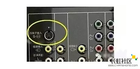

        5、S端子输入接口
        S端子,即分离式影像端子S-video(Separate Video)。也是一种常见的视频输出输入模拟端口,S端子效果要好于AV复合视频,不过S端子的抗干扰能力较弱。

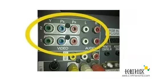

        6、色差分量接口
        色差分量接口是模拟端口,采用YPbPr和YCbCr两种标识,前者表示逐行扫描色差输出,后者表示隔行扫描色差输出,持传送480i/480p/576p/720p/1080i/1080p等格式的视频信号,本身不传输音频信号。。一般采用3根信号线分别传送亮度信号与两路色差信号,这3组信号分别是:亮度以Y标注,以及从三原色信号中的两种——蓝色和红色(去掉亮度信号后的色彩差异信号),分别标注为Pb和Pr,或者Cb和Cr。绿色电缆对应Y,Pb/Cb对应蓝色电缆,Pr/Cr对应红色电缆。

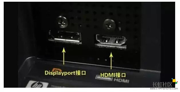

        7、DisplayPort接口
        DisplayPort是由视频电子标准协会(VESA)发布的显示接口。作为DVI接口的继任者,DisplayPort将在传输视频信号的同时加入对高清音频信号传输的支持,同时支持更高的分辨率和刷新率。和HDMI一样,DisplayPort也允许音频与视频信号共用一条线缆传输,支持多种高质量数字音频。但DisplayPort接口比HDMI接口更先进,是未来发展的趋势。
        8、HDMI接口
        HDMI是新一代的多媒体接口标准,全称是High-Definition Multimedia Interface,中文意思为高清晰多媒体接口。它同DVI一样是传输全数字信号的。不同的是HDMI接口不仅能传输高清数字视频信号,还可以同时传输高质量的音频信号,也就是说一根线实现视频、音频同步传输。可以说HDMI接口是对DVI接口的改进,它完全兼容DVI接口标准。

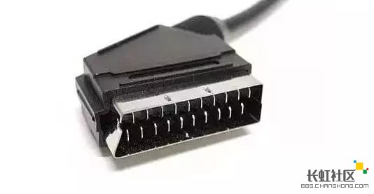

        9、SCART接口
        SCART接口也是一种专用的音视频接口,是欧洲强制要求用于卫星电视接收机、电视机、录像机及其它音视频设备上的互连互通接口。标准的SCART接口为21针连接器,外型呈直角梯形,俗称“扫把头”。

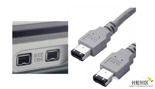

        10、IEEE 1394
        IEEE 1394也称为火线或iLink,它能够传输数字视频和音频及机器控制信号,具有较高的带宽,且十分稳定。通常它主要用来连接数码摄像机、DVD录像机等设备。IEEE 1394接口有两种类型:6针的六角形接口和4针的小型四角形接口。6针的六角形接口可向所连接的设备供电,而4针的四角形接口则不能。
