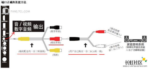

        电视机外接功放或者音箱只有单声道输出,很多网友反馈是不是质量问题呢?答案当然是:NO!其实不是机器质量问题,只是需要小伙伴单独购买一根一拖二的“AV线音频转接线”来进行连接。
        那么,问题来了,哪类的产品需要用到这样的一分二转接线来连接模拟音响系统呢?
        很简单,看电视机端口输出的标注是不是为“音/视频 数字音频输出”插孔,是的话均需要采用一分二转接线来连接。

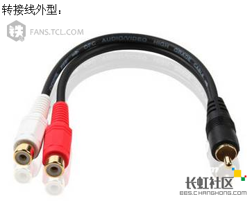

        我们看看转接线是怎么样的?如下图:
    购买推荐:
    方法一、当地市场购买(一分二音频莲花公转双莲花母 RCA线)
    方法二、网上购买: 莲花公转双莲花母 RCA一分二转接线
    1.音频转接线一端连接到电视机出厂配置的一分线转接线的红色手孔端;
    2.两个分头端再接单独的红白RCA头音频线插到音响系统的左/右音频输入。
文章内容转载自网络)
