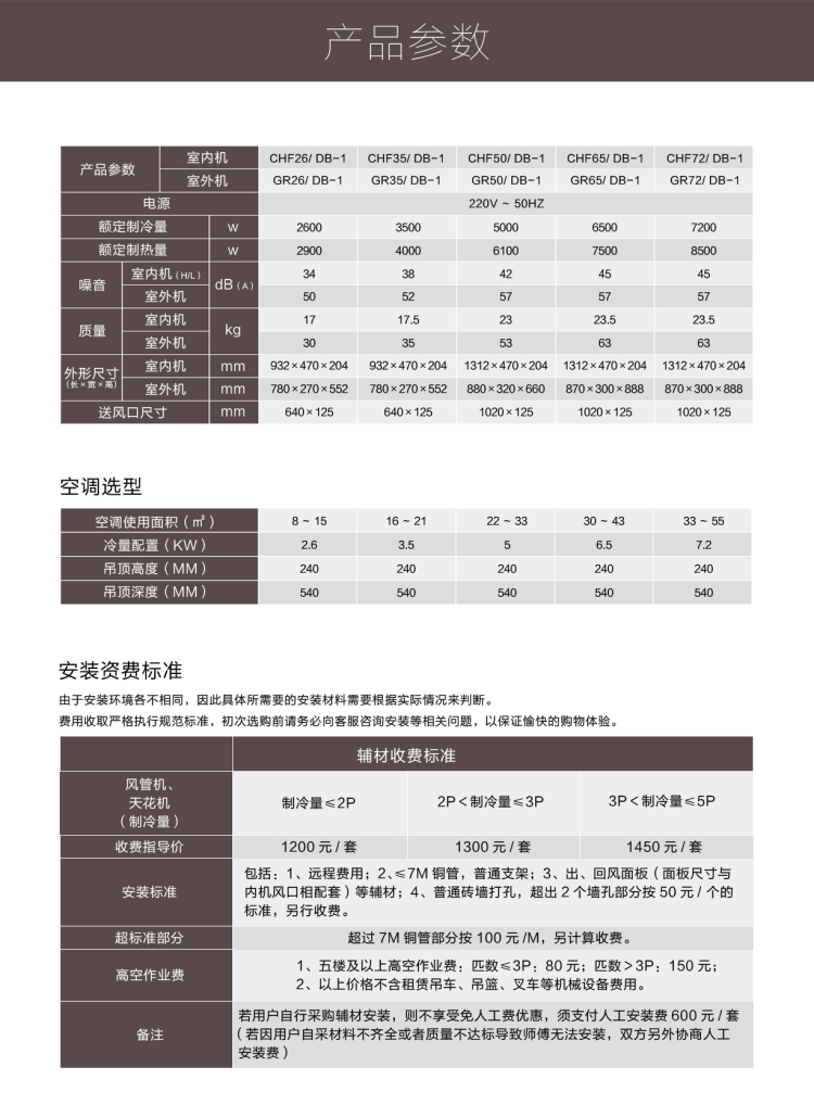

商品匹数
1.5P
额定制冷功率(W)
1250
额定制热功率(W)
1350
额定辅电功率(W)
1000
额定制冷电流(A)
5.8
额定制热电流(A)
6.26
额定辅电电流(A)
4.64
最大输入功率(W)
2650
最大输入电流(A)
12.29
室内机风量(m3/h)
650
室外机风量(m3/h)
1800
内机机外静压(Pa)
10~30
室内机噪音(dB)
38
室外机噪音(dB)
52
使用环境温度(℃)
-7~43
室内机质量(kg)
17.5
室外机质量(kg)
35
室外机长宽高(mm)
780*270*552
室内机长宽高(mm)
932*470*204
送风口尺寸(mm)
640×125
液管配管外径(mm)
φ6.35
气管配管外径(mm)
φ12.7
排水管接头(mm)
DN25
推荐最大管长(m)
15
推荐最大高度差(m)
10
制冷剂名称
R22
