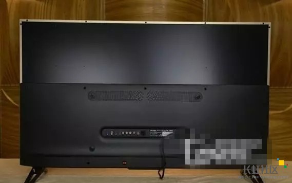

        不同的电视必须要搭配合适的挂架才能正常使用,厂家自己提供的挂架使用上当然没有问题,不过价格通常不是很友好,如果想要购买第三方挂架,一定要在事先询问好挂架的销售人员是否支持家中的电视,以免花冤枉钱。电视与挂架是通过电视后方的一组螺钉连接的,孔距一般分为100×100、200×200、400×400等等许多尺寸,通常来讲只要挂架支持电视响应的孔距,都是可以正常安装的。
  卸下图上四个螺丝,就是连接挂架用的孔位

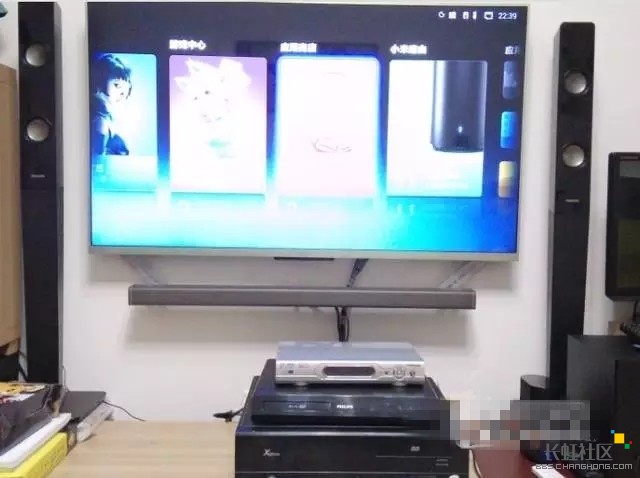

  当然,确定挂架的位置也是很重要的。挂架高度应与观众坐在沙发上的平视高度相同,确保电视安装好后,观众的视线正对电视屏幕的中心点。现在不少挂架都有倾斜、旋转俯仰调节功能,可以实现更多灵活的观看角度。
  最后,为了确保挂架的稳固以及观看电视时的安全,安装挂架最好请专业人士进行安装,并针对不同墙体使用不同的固定螺栓。挂架装好之后,用手晃动一下,支架本身没有晃动即可,否则需要重新固定,或拧紧支架上的固定螺母。
